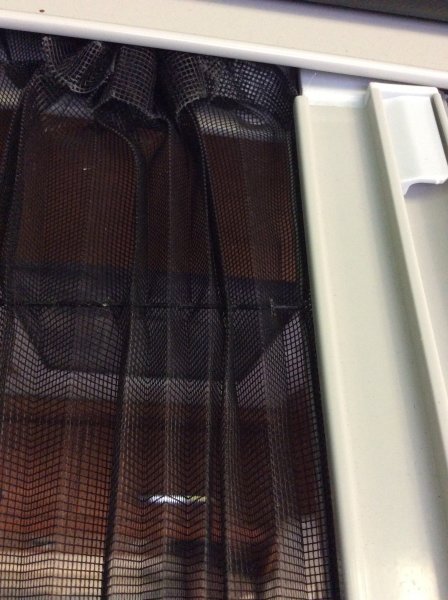

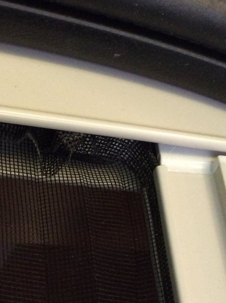

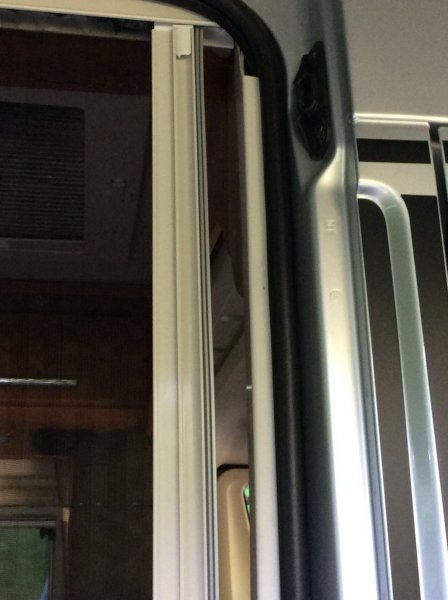

1C7D40E7-734C-44CE-A9EF-3A62F09E258B.jpeg 3CF8523A-EFAD-4B0B-9F05-0AF8ADA06E3E.jpeg 29FE5367-100D-4DA6-920A-00EBECBD0752.jpeg Har fått problem med att tyget på högra sidan utifrån har klättrat upp, så det går ej att stänga riktigt, har försökt att dra ner men sitter fast, någon som har haft detta problem?

Hej.
Har inte en Malibu men en Carthago E Line och haft liknade problem med myggdörren.
För min del var det så att en tvärgående lina trasmades och gick av det var bara plocka bort allt och trä i nya linor. Om du gör detta byt alla linor när du ändå har den nerplockad.
Lycka till allt går.
E
Ekorre
Tack för svaret, men jag ser inte hur man kan lossna delarna i dörren, hur får man loss nätet?
