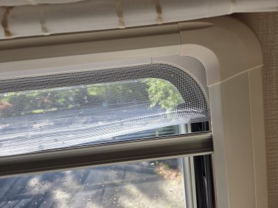

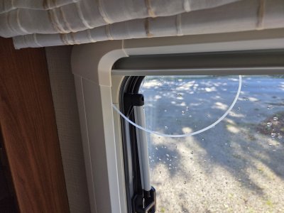

Upptäckte i dag en plasttråd i ena sidan på fönstret baktill. Tydligen är det den som håller myggnätet i listen när man drar ner nätet. Hur tråden kunnat krypa ut är ett mysterium. Hur lossar man dekorramen inne i bilen???? När den är borta bör man kunna få tråden på plats igen. Hoppas på goda råd . Lars
Hej. Problemet löst. Eftersom gubben av naturen är lat så tänkte jag kan man göra det enklare.
JA. Drog ut mer av nätet och fäste en klämma så det inte kunde rulla in igen. Sen kunde jag diagonala skenan som nätet är fäst i. Resten är som man säger historia. :applaus:
