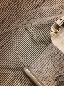

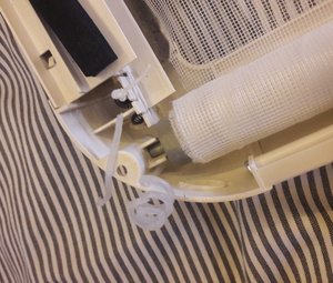

Hej. Mygg-gardinen vid takluckan framme gick inte tillbaka. Visade sig att den hoppat ur spår. När jag skall lägga tillbaka den o spänna fjädern så är det en plasttråd ivägen. Det är den son rullat sig runt axeln o gjort att den hoppat ur. Funderade på dess funktion men nu tror jag att den bara är till för att låsa fast nätet inne i metallrullen. Jag borde kunna klippa av den del som sticker ut o sedan plugga hålet. Någon som kan bekräfta om jag tänker rätt?
Det bäst är om du trycker tillbaka tråden in i rullen. För att lyckas måste du nog rulla av hela nätet och pilla in det i springan, där det troligen åkt ur lite i andra ändan. Gjorde jobbet på ett fönster och det lyckades bra.
Innan man trär in nätet i spåret i rullen så skall den tråden in i myggnätet för att hålla kvar nätet... Men den ser inte " frisk" ut så du får nog skaffa en ny, hittar du ingen så kan du även sätta in en fiskelina 2.0 eller vad som nu behövs, jag gjorde detta på en av mina ochdet fungerar bra....
Jo en sak till du måste nog ta ut rullen för att få in tråden.... Glöm sen inte att spänna fjädern innan du monterar tillbaka allt.... Lycka till
Hej. Letade i mina gömmor och lyckades hitta en plasttråd i samma dimension. Tog ut nätet och fick i den nya tråden och tillbaka i metallstången. Nu gäller det bara att spänna fjädern lagom hårt....
