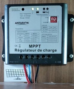

Jag har en (fransk) MPPT-regulator från Antarion som är monterad av husbilsfirma för drygt ett år sedan. Kollade över lite inställningar och har en fundering som inte instruktionen ger något svar på.
Man kan ställa in olika områden för LVD (brytning) och LVR (öppning):
1. 11,5 - 12,6 V eller
2. 11,0 - 12,1 V
Jag har AGM batterier 2*100 Ah och firman har valt alternativ 2.
Finns det någon för-/nackdel med något av alternativen?
Det finns också en funktion för "utjämning" vilket verkar vara någon form av djupurladdning 1 gång/månad. Den kan vara AV eller PÅ och den är nu PÅ. Funkar det om jag har 220 volt ansluten (och ordinarie laddare igång) när bilen inte används? Är det bättre att jag bara har solcellerna för laddning då?
Tacksam om någon sprider lite ljus i detta mörker...
Konstiga värden. Normalt "bryts" laddningen vid 14,2 - 14,4 V. Underhållsladdning när batteriet är fulladdat ligger runt 13,7 V. Allt vid 20°C
Vid 11,5 volt är batteriet nästan helt urladdat.
Vid 12,6 volt ar batteriet laddat till ca 75%
Vid 11,0 volt tar batteriet skada om det får stå för länge.
Kan "Utjämningen" vara den fas som ökar spänningen så batteriet "kokar" för att röra om i syran (stratifiering) så den inte skiktar sig. Det läget skall man inte använda på AGM-batterier.
Tyvärr inget svar på din fråga men spänningarna stämmer inte så de måste avse något annat.
2. 11,0 - 12,1 V betyder troligen att den bryter strömuttaget från dina batterier vid 11,0V och släpper på igen när du nått 12,1V.
Använd inte rekondläget till AGM eller GEL.

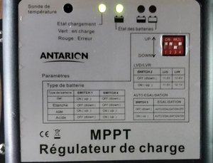

Ta ett foto på framsidan på regulatorn Den heter nog Antarion.
Som Wizard säger ovan så slå av "Auto Equalisation" för den höjer spänningen för våta batterier.
Den andra brytaren kan vara när en lastutgång ska slå till eller från för att skydda mot urladdning men denna utgång används sällan så då har det ingen betydelse hur brytaren står,
De fleste solar regulatorer har en last utgang, som nesten aldri benyttes i en husbil. Regner med at det er denne som styres av switch 2, som kan ignoreres om det ikke sitter no koblet til denne utgangen.
