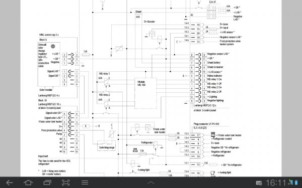

Sv: MPPT IVT regulator 20A till elblock Schaudt 225
Här kan man se hur det är kopplat i EBL225. Från regulatorn går +LAB (Living area batt) och +SB (Starter batt) samt två indikeringar till panelen (Signal SB+ och LAB+).
Stift 3 går via shunten och stift 2 går till startbatteriet (det kan kopplas fysiskt i bilen på olika sätt).
