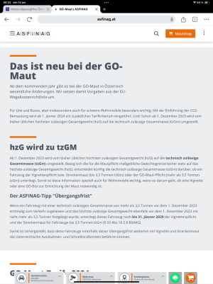

Såhär står det på ASFINAG:s hemsida
Visa bilaga 231998
Då har jag läst det finstilta, Asfignag Österrike hänvisar till registreringsbeviset kolumn F.1 i den kolumnen står totalvikt på mitt svenska registreringsbevis, inte någonstans finns uppgift om högsta tekniska maxvikt.
Ni som har bilar av senaste årsmodell kontrollera kolumn F.1 och se om det står något annat där än totaltvikt.

Jag ställde frågan till Asfignag Österrike: om jag har en bil med max totalvikt på 3500 kg, men bilen är möjlig att registrerar som tung bil 3650 kg, bilen är alltså ”light” registerad, men möjlig att höja vikten, behöver jag då GObox?
Fick följande svar, det verkar då som vignett duger på detta exempel, om jag inte höjer maxvikten över 3500kg
det verkar som man tolkar TPMLM som max totalvikt.
this depends on the technically permissible maximum laden mass -TPMLM
Towing vehicle with maximum 3.5 t TPMLM:
  • You need a vignette.
  • The weight of a trailer is irrelevant and it does not require a separate vignette.
Towing vehicle has more than 3.5 t TPMLM:
  • In your case, if you increase the load of the vehicle over 3.5 t TPMLM, you need aGO-Box.
  • The GO-Box is available for trucks or for buses and motorhomes.
Best regards
Janka Bammer 
Customer Management
ASFINAG Service Center

Glöm inte att det finns en övergångsperiod. Om eran bil redan före 01 dec 2023 registrerades med max 3500 kg i totalkvikt (F1.), så kan ni fortsatt använda en vinjett fram till januari 2029, trots att TPMLM kanske överstiger 3500 kg.
Har ni däremot en bil nyare än dec 2023 med max 3500 kg i totalvikt (enligt reg bevis F.1) och TPMLM överstiger 3500 kg, så gäller Go-Box.
Den tekniskt tillåtna högsta totalvikten TPMLM finns på COC-dokumentet. avsnitt 16.1 - och tricket är att TPMLM kan vara högre än den totalvikt som finns i reg beviset.
Så har jag också tolkat texten, men Asfignag hänvisar till reg.beviset F.1 och där står max totalvikt, TPMLM finns inte någonstans utom i COC dokumentet ,och detta kommer vara minst sagt svårt för många att förstå och tolka reglerna, sedan är ju frågan om Österrikiska myndigheten har tillgång till detta, har träffat på dom som kör tung bil med vinjett, inga problem säger dom, något jag inte skulle försöka med!
Detta är vad man skriver, står det inte högre vikt än 3500kg i F.1 så behövs ingen GO box.
Check the information on the technically permissible maximum laden mass in the registration certificate in field F.1 and, if necessary, obtain a GO-Box or another vehicle device authorised for the GO toll in Austria.
