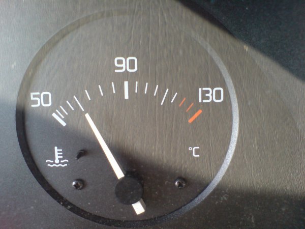

Vi har en husbil med Fiat 2.5 tdi 97års mod.
Jag tycker att motortempen tar lång tid att komma upp i arbetstemperatur
samt att densamma är i lägsta laget.
Bifogar en bild på tempmätaren vid "arbetstemp".
Borde den inte ligga närmare 90 än 50?
Tacksam för synpunkter.
Mvh Olle.

Sv: Motortemp för låg?
På våran Pilote 1990 så hade jag problemet att den inte gick upp i temp men efter bytet gick inte mätaren längre för det dock gick den ju relativt fort upp till den tempen .
Jag har för mej att det även stod 78 grader på den .
Felet på din kan ju vara att termostaten inte stänger sig helt .
F.d. 29925
En dieselmotor har en betydligt effektivare föbränning än en besinare. Därför tar det betydligt längre tid att komma upp i arbetstemperatur. Men att den "bara" ligger vid c:a 50 grader är nog i lägsta laget.
Ta ut termostaten och testa dess funktion. (Vid för låg temp brukar den har hängt sig i öppet läge, syns nästan direkt när man plockar ut den)
Jag hade samma "problem" med min tidigare bil, 2.5TDI -98:a.
Det finns en del skrivet här på forumet om det. Bl.a. byte av termostat.
Jag kom så långt att jag köpte den termostat som rekommenderades men den kom aldrig på plats så jag vet inte om det fungerar.
Prova sök här på forumet.
Ett tipps är ju att du plockar ut din termostat och och lägger den i en kastrullmed vatten på spisen samt en bra termoter(ditigal för vätska)då ser du om den uppnar vid det gradtal som står angivet på termostaten.Har gjort detta och det visar sig att allt är som det skall men tempmätaren visar för litet
På vår 2,8 Jtd 2001a, så var termostaten otät,
motorn gick ej upp i värme på 6 mils körning.
Efter termostatbyte funkar det bra, men tempmätaren ligger lågt på skalan.
Man måste hålla isär vad tempmätaren visar, och hur varm motorn är, det är ibland inte samma sak.
Har en Citroen-Bürstner med samma problem med motortemperatur. fick ingen värme i kupen. Bytte termostat och nu får jag upp motortemperaturen till 80° C. Även varmt framme i bilen.
