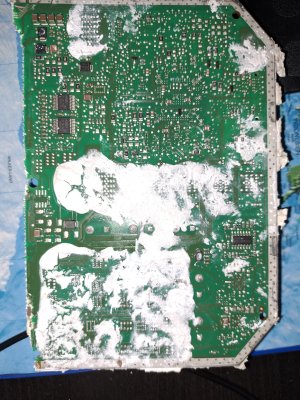

Vi har erfarit liknande fel. Verkstaden hade många teorier, som inte ledde någonstans. Jag bytte ECU. som visade på ursprungliga felet.?
Öppnade upp den gamla, såg då orsaken. Halva innanmätet var nedsmetat med tätningsmassa. Troligen blev det för varmt. Då bilen kallnat var det bara att fortsätta resan.
Tack för svar har skickat till en firma också för att höra om de kan undersöka ECU
