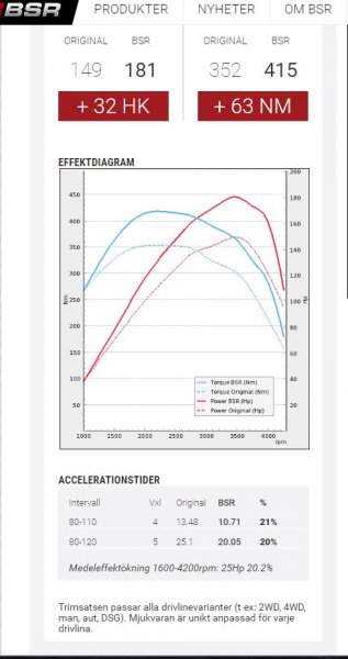

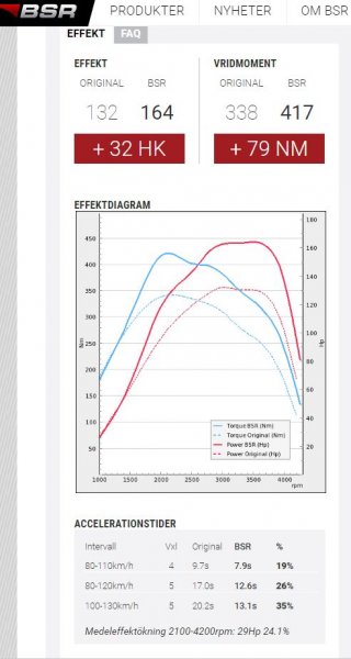

Enligt deras snabbkoll-lista så blir 130hk 164hk
klicka på bilden så blir den större
EDIT: den andra bilden visar 150hk som blir 181hk
EDIT2: Personligen får jag säga att BSR har lyckats betydligt bättre med 130hk,
riktigt hyffsat rak vridmomentkurva (dock inte optimal), jämfört med 150hk-varianten som mer liknar en "originalkurva", man vill oftast få en så hög och rak vridmomentskurva på en mappad diesel.
