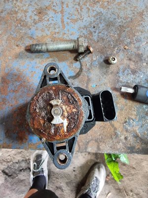

På vår 2,3 från 2010 var det fukt i styrboxen.

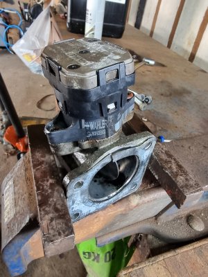

Titta även på det så kallade trottelhuset, som är en källa till liknande problem på samtliga i den motorfamiljen.
Det är den sista böjen innan insuget.
Bifogar bild på hur vårat såg ut.
//P-O
