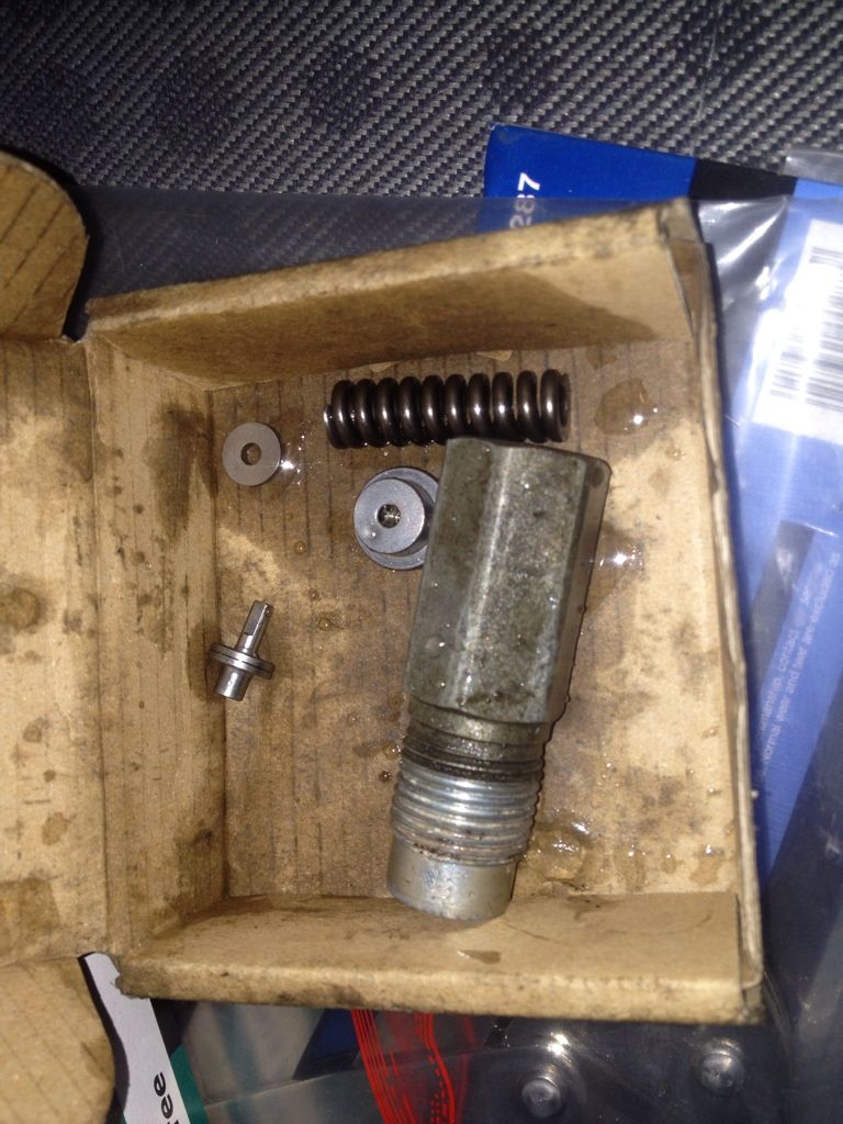

Man bör nog läsa av felkoderna och utgå från dessa men är det en transit MK7 (2007 och nyare) så kan överströmmningsventilen som skyddar fuelrailen mot för högt tryck gå sönder.
Naturligtvis kan även givaren vara trasig så att styrdatorn ser fel tryck
dom ser ut nått liknande den här.
Sedan gäller det att veta vad man gör med CR motorer annars kan det fort bli dyrt på riktigt!!
http://i73.photobucket.com/albums/i...2145521-5158-000003575C1CF0FD_zps70433b26.jpg
http://i.imgur.com/fpXyG.jpg
