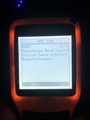

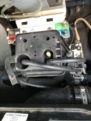

Var ute på färd med husbilen då Motorlampan tändes och bilen blev orkeslös. Kollade med min OBD läsare som visade att det var något problem med sensorn till turboladdningen. Bilen är en Fiat 3.0. När euro 5 motorerna kom runt 2012 så utrustades de med variabel turbo geometri för att bla spara bränsle. Sensorn som styr detta är vacumstyrd. Det visade sig att en vacumslang fallit för åldersstrecket och blivit skör med följd att den inte tätade ordentligt vid anslutning till sensorn.
Felkoden ger ju bara en fingervisning var felet är. Det kan vara fukt i sensorn, läckage i slangarna eller i värsta fall mekaniskt fel i turbon. Nu hade jag tur och behövde bara byta en slang. Bifogar en bild på sensorn.

Fick samma fel ! Hittade den vita ”blindpluggen” i din bild var trasig den fick luft den vägen . Raderade felkoden o döm om min förvåning ! Nu var det P 2002 partikelfiltret !! Jävelskaperna fortsätter!!!
