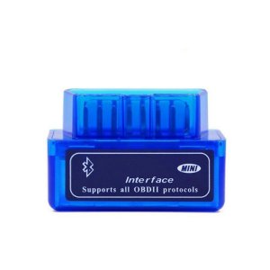

Håller med om att utan veta vilken/vilka felkod det är så blir det en grov gissningslek. Det är ju så många fel som kan dölja sig bakom en motorlampa ...
I vårt fall var det en trasig difftryckssensor i partikelfiltret som tände lampan. Men då gick motorn även ned i felsäkert läge.
Angående felkodsläsare så använder jag en med bluetooth som jag läser av med en app på bilstereon (en Androidstereo). Himla smidigt!
Typ en sådan här:
