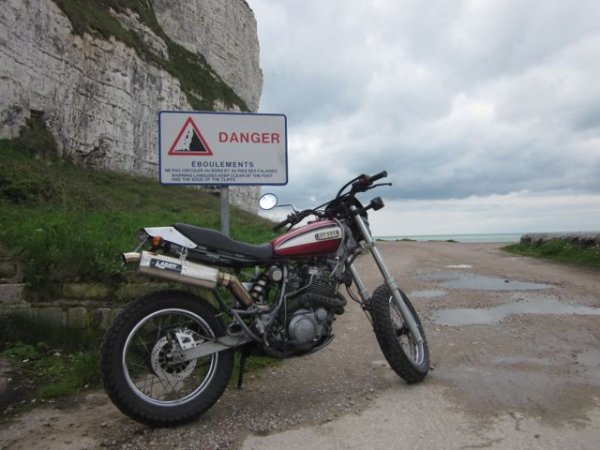

Visst går det att få in hoj i ett stort garage. Utgick från en Yamaha XT600. Kortade ner bakänden och ekrade om framhjulet till 17 tum så den blev kortare. Drar ihop framgaffeln med spännband för att få in den på höjden. Vikten är 150kg. Funkar kanon! Bra med riktig mc när man ska göra lite utflykter på inne i städer och på småvägar.

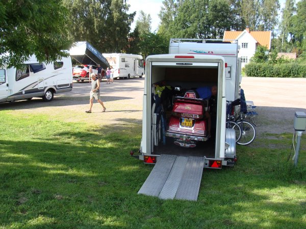

Hej Tussen,
Vi har löst problemet på det här sättet:
Guldwingen skulle bara med, det fanns inget alternativ.
Ett släp införskaffades till vår Gold Wing 1500 och Taeke har själv monterat spännbandslister på väggar och golv där han spänner fast Wingen, den står som fastgjuten i släpet.
Släpet kan vi även använda som extra sovrum när det behövs, med en självuppblåsbar luftmadrass.
Taeke gjorde ett myggfönster som vi kan sätta mellan skjutdörren och vagngolvet, på det sättet får vi frisk luft hela natten.
Vi har själva sovit i släpet när barn och barnbarn var med på en resa, vi sov nästan bättre än i "Pizzaugnen=Alkoven" där vi annars sover.
