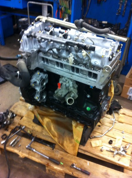

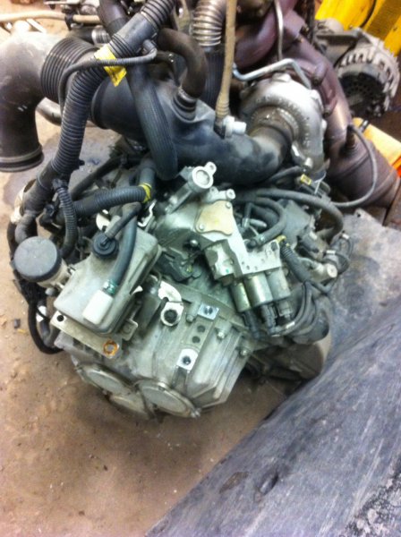

En mekaniker håller på och byter motor på en Fiat multirider buss med 3,0l på jobbet den har skurit i ramlagren är helt stum.
Det är en miljöbuss så dom kör på RME och av någon anledning så blir det avlagringar i motorn som sätter igen olje silen.
Nya motorn på väg att monteras ihop innan montering i bussen
