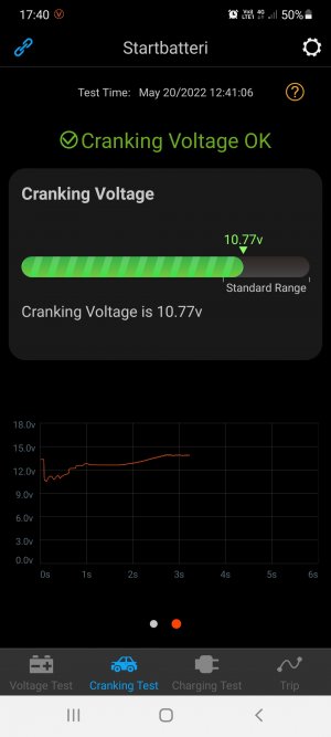

Jag en batterimonitor BM1 monterad direkt på startbatteriet. Den mäter bl.a. spänningen vid motorstarten, "Cranking voltage".
Batterispänningen var vid denna start nere i 10,77 V vilket är ett bra värde. Batteriet är ca 1 år gammalt.
Ett universalinstrument har ibland svårt att mäta rätt vid så snabba förlopp som en motorstart innebär.
    269,2 KB · Visningar: 2
