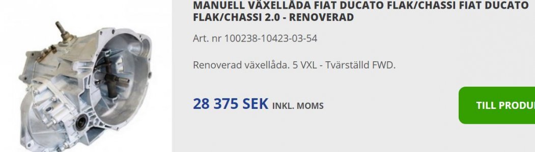

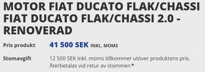

Oooo så finns ju Sverige, jag vet inte om det är rätt nytt, men nu dyker det faktiskt upp både renoverade motorer och växellådor på minst en svensk firma (renoveringen kan ju ha skett någon annan stans ev.). Men behov och intresse finns troligen för annars skulle ju inte delarna finnas.
Priset ligger åter i den klassen att man nog måste satsa helhjärtat på bilen... Men varför inte kanske. Det räcker med ståltråd, lite sladdar, mätinstrument och silvertejp för att lösa de flesta problem som kan dyka upp för att kunna fortsätta resan och komma hem med de här äldre bilarna utan överdriven elektronik.
Samma dyker upp om man söker på Fiat eller Peugeot m.m.
Liiite dyrt kanske :msn_tongue:, men en "ny", gammal bil bara ökar i värde, och det börjar synas även på husbilsmarknaden faktiskt. Är bilen bra och eller renoverad för övrigt så kan man nog få tillbaka pengarna vid försäljning till rätt köpare.
