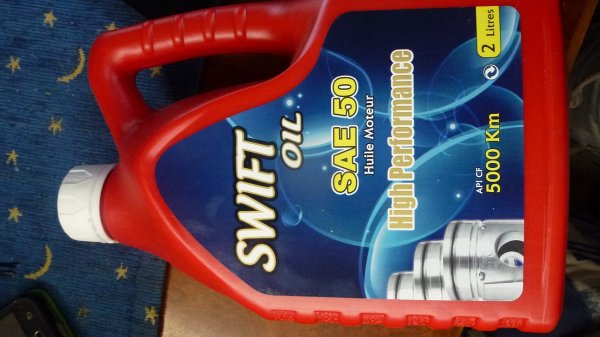

Jag har en Diesel motor Fiat 2,8 JTD (2005) .... att de bara hade SEA 50 olja på macken där jag stannade (riksväg N1) beror nog på att här rullar många gamla lastbilar...och så blir här himla varmt om sommaren..... nu har jag minimum med olja i tråget så om jag häller i 1 liter så blir det ju blandad... om jag nu kan använda oljan jag köpte.... eller vad säger ni som kan detta

Din olja är API klass CF.
För dieselmotorer med indirekt injektion och andra dieselmotorer som använder ett brett sortiment av bränsletyper, sug- eller turboladdade Oljor utsedda för denna tjänst har funnits sedan 1994 och kan användas när API Service Category CD rekommenderas.
Bennie
Hej Bennie... en bra information du ger om oljan... men hur vet jag om den fungerar till min motor...
