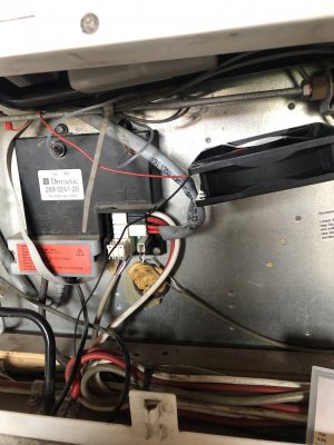

jag försöker installera en kylskåpsfläkt i min Carthago årsmodell 2015. Det är ett Dometickylskåp. Är det någon som vet hur jag ansluter elen? Tacksam för svar.
F.d. 59502
Min Carthago är några år yngre än din och jag anslöt fläkten till den 12V-matning som går upp till ugnen som är monterad på toppen. Fläkten drar mycket litet ström så den kan dela på ugnens matning.
