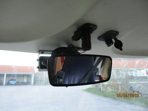

Jag monterade in två cig.uttag (Biltema) i den stora överkojen, som sitter över framsätena. Där sitter ju belysning, så då finns det ju ström att ta ifrån.
Och Dash kameran har jag satt där också, framför backspegeln.
