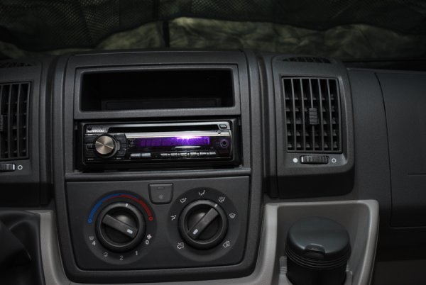

Hej, jag är gröngöling på husbilsområdet. Detta blir vår första säsong med egen husbil en -09 Burstner Ixeo. Våren börjar ju så sakteliga knacka på dörren och så också förberedelserna för den kommande säsongen.
Jag skall montera backkamera och display och funderar på hur infästningen skall göras. Kameran väger ca 280 gram.
Skall fästet till kameran limmas och skruvas?
Vad använder man i så fall för lim?
Vilken typ av skruv används, plåtskruv?
Vilken längd bör skruven ha?
Vad använder man för att täta med om detta också skall göras?
När man borrar för genomförningen av elen till kameran är det något speciellt man behöver tänka på, typ så att man inte borrar i ”bärande reglar”?
Displayen är på 7” och den tänkte jag fästa med hjälp av förvaringsfacket som finns ovanför radion (se bild). Planen är att fylla facket med någon form av formassa/gjutmassa som får härda. Att sedan i den förankra fästet för displayen. Om jag kan hitta rätt typ av ”fylle” hoppas jag kunna föra hela fästet i och ur förvaringsfacket. Och på så sätt också enkelt kunna gömma undan displayen vid behov.
Tips om vad jag skulle kunna använda för materiel till ”gjutningen” tas emot tacksamt?
Eller någon annan idee om hur man skulle kunna förankra displayfästet i förvaringsfacket?

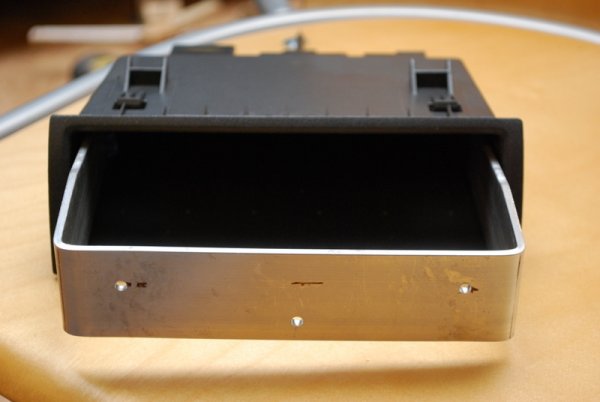

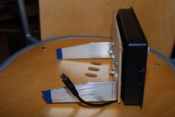

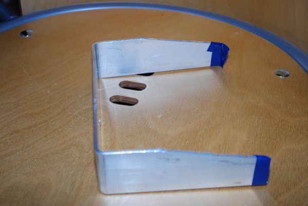

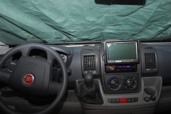

Då var displayen monterad. "Bara" resten kvar med kabeldragning och anslutning av ström. Låter nog en firma fixa med det samt montera backkameran. Bifogat några bilder på hur jag löste det med displayen. Tog en aluminiumprofil som jag bockade till i vilken jag fäste en monteringsplatta i plywood. Sidorna på aluminiumramen spänner mot facket så det sitter stabilt.
