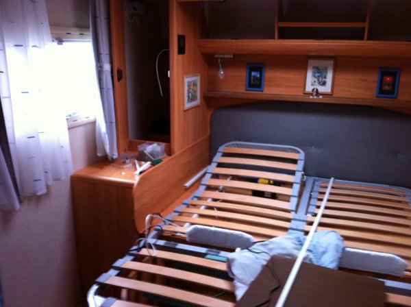

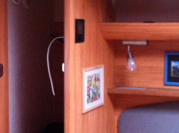

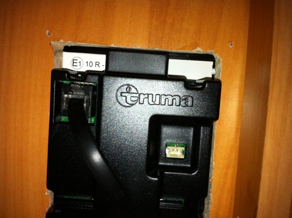

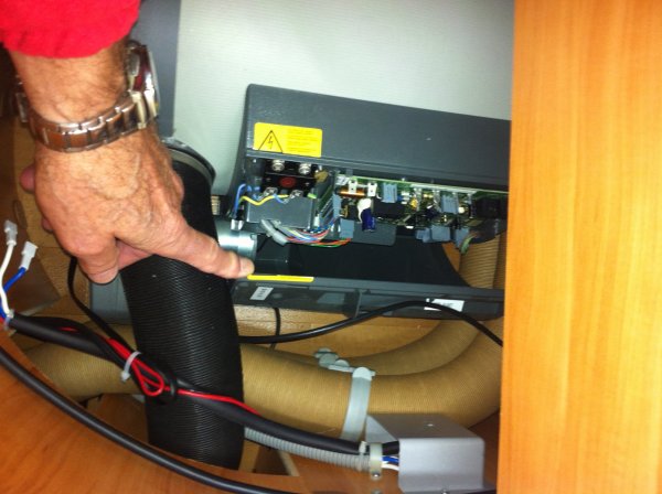

Har nu monterat den nya manöverenheten till Trumavärmaren. I vår HB sitter värmaren så till att man inte behöver koppla bort gasolrören för att komma åt att byta elektronikplattan.
Som alltid när man river omkring i en husbil blir det ju stökigt en stund men jag är är mycket nöjd med slutresultatet. Jag har provkört den några varv och kalibrerat rumsgivaren med "offset-funktionen".
Bilen står nu avställd utanför vårt hus så jag ställde manöverenheten på
19 grader och gick in några timmar. Vid återkomsten var temperaturen c:a 18,5 grader och med det är jag nöjd. Jag provade även timerfunktionen för att under några timmar sänka temperaturen för att därefter återgå till den ursprungliga inställningen.
