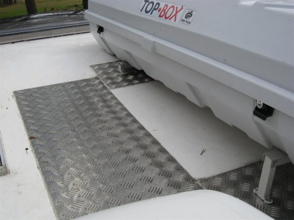

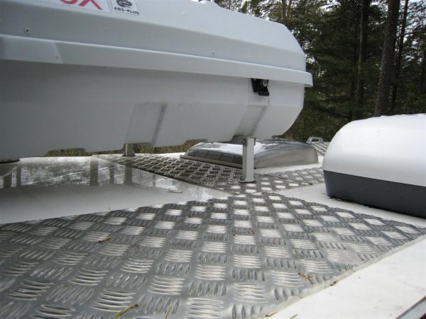

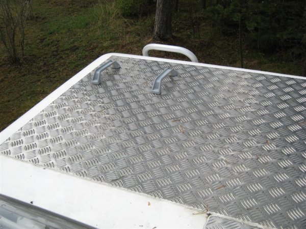

Takbox fungerar utmärkt för skrymmande och lätta prylar vilka man inte använder dagligen. Vi brukade bl.a. ha vindskydd och utemattor i takboxen på några tidigare bilar. På den bil vi hade under några år fram till 2010 fanns inget takräcke och eftersom jag inte ville skruva hål i taket så fäste jag takboxen i halkskyddsplåtar av aluminium, vilka i sin tur var limmade i taket med tvåkomponentlim. Så fäste jag såväl takräcke som takbox i den plåtis vi hade därefter.
Här bilder på vår gamla Kabe med halkskyddsplåtarna:
