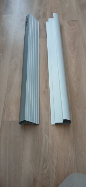

Jag har just fått hemlevererat två solpaneler från Sunlux. Jag undrar om någon har erfarenhet av att montera sådana. Det verkar som om dom bara skall limmas - inte skrivas fast i taket på något sätt.
- Är det korrekt?
- Något särskilt man skall tänka på, eller andra tips?
Tacksam för lite info. Bifogar bild på hållarna.
    454 KB · Visningar: 55

Om du har takreling på kan du fästa panelerna på profiler som du skruvar fast. Så här gjorde jag.
Jag har inte limmat tidigare och kan inte ge konkreta råd. Men med rätt lim, passande fästen och bra förarbete sitter de i många år utan håltagning.

Jag avråder å det starkaste att sätta fast panelerna/skenorna med tätningsmassa, till exempel Sikaflex 591.
Sikaflex 591 är inte ett lim, utan en fogmassa.
Jag limmade mina skenor på taket med Sika 292i, samt använde Sika aktivator 205.
Med detta får man en mycket bra limmning.
Fogmassan 591.

Med mina hållare fick jag informationen att använda Sikaflex 554. Jag ruggade lätt upp limytan med fint sandpapper, tvätta rent med aceton och sedan limmade med 554. Jag tog så mycket lim så att det kom ut lim på sidorna när jag lade på hållarna.

Tänk på att lägga några distanser i limmet typ några kabelbitar på ungefär 2 mm annars är risken stor att du pressar ut allt lim, fogen blir då försvagad, jag använde Tec 7, det absolut viktigaste att göra rent där du limmar t-röd eller thinner.

Det lim som följde med leveransen från Sunlux är Dekasyl MS 5. Utifrån texten på tuben verkar det ok. Men min fråga gäller också själva metoden att limma? Jag tänkte limma solcellerna på hållare först, för att inte riskera att dom sitter med fel avstånd. Sedan limma hela paketet på taket...

Dekasyl fungerar bra, monterar fästena på sol panelen först, lägg panelen på taket, markera med maskeringstejp strax utanför fästen, lyft bort panelen ,lägg på lim där fästena hamnar, tryck dit panelen,jämna ut limmet som trycks ut,ta sedan bort tejpen.
Det går att lögga ett kakelkryss mots. under fästet för att förhindra att du trycker ut för mycket lim,men lägger du på tillräckligt med lim är det inget problem.
Normalt skruvas fästena i aluramen på panelen
Gör rent taket ordenligt först,rugga ytan med sandpapper

Det är bra om det finns en luftspalt mellan själva panelen och taket, solceller fungerar bäst om dom inte blir för varma
