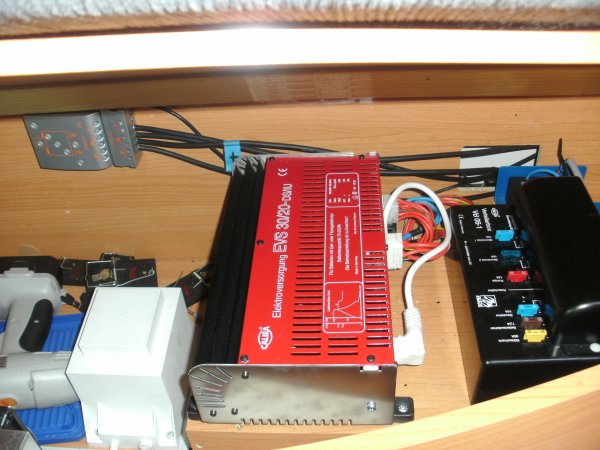

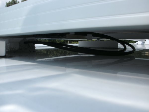

Vår är monterad så att kablarna kommer ner i skåpet ovanför kylen för vidare gång över dörren, igenom en vägg och ner i lådan där laddaren sitter
    669,3 KB · Visningar: 16
    1,1 MB · Visningar: 13
