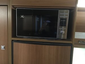

Tänker installera en microvågsugn ovanför kyl/frys och önskar tips på fastsättning. Den väger ju drygt 10 kilo så det gäller ju att den sitter ordentligt fast.
Så här ser det ut när jag ställt in den i hålet där den skall monteras
Min tanke är att sätta någon typ av galler på sidorna för ventilationens skull.
Micron skall monteras i en helintegrerad Dethleffs Magic Edition från 2014.
Tips mottages tacksamt.

Fundering 1: Det finns inte möjligtvis en skåpmonteringssats till ugnen som går att köpa från tillverkaren?
Fundering 2: En tunn plywoodskiva som du skruvar fast ugnen i, underifrån. I samma hål som gummifötterna sitter i t.ex. Skivan skall vara lika stor som hyllan i skåpet. Sedan ställer du in ugnen i skåpet och skruvar fast skivan uppifrån på var sin sida om ugnen.

Gör såhär:
Låt micron stå på en plywoodskiva som skruvas fast.I framkant o bakkant limmas. o skruvas en list som förhindrar att micron rör sig. Dessutom ett spännband under skivan o runt microns gavlar.
Elanslutning tar ni från kyl o frys 230V. Oftast finns ett uttag innanför gallret på utsidan för kylen o där innanför finns antingen ett eluttag eller dosa. Säkringen räcker för allt här.

Skall kolla om det finns en monteringssats. Smart monteringstips!

Gör en kombination av ditt och Hans tips.
