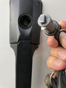

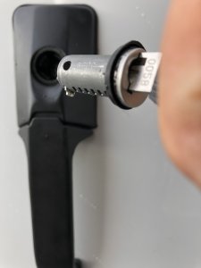

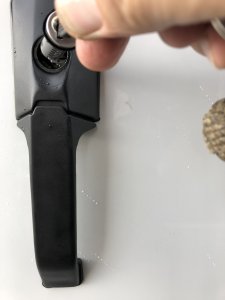

Innan sommaren havererade vårt lås till bodelsdörren. Jag monterade isär allt men tyvärr hade en del gått sönder i hylsan som håller låscylindern på plats. Därför tvingades jag köpa nytt komplett handtag samt ny låscylinder.
Detta monterades och har funkat men låscylindern har rört sig trögt och rädslan för haveri har funnits där hela tiden. Så, idag havererade det igen då dottern skull låsa. Ny demontering alltså.
Allt funkar men jag är trots allt inte säker på hur jag monterar låscylindern så att den löper lätt och smidigt som den gjorde från början. Därför behöver jag hjälp...
EC02E29D-97C4-4247-AF39-8580FA301098.jpeg 7C1A8BDC-E50E-475A-944F-B33706716977.jpeg 6F17B330-DF91-4D84-B967-CA28AC97A658.jpeg
Om jag inte har helt fel så skall du bara trycka in cylindern. Den lilla tappen på undersidan av cylindern har en fjäder så när du trycker in cylindern så går tappen in, och när den bottnar så går den ut och håller fast cylindern i kistan... Smörj allt med siliconfett innan du monterar.
Sen är det himla noga att du har rätt cylinder de skiljer ibland bara 1-2 mm
För att få ut cylindern krävs oftast en specialnyckel, men har lyckats få ut cylindern med min scooternyckel :swoon: så du skall inte behöva köpa allt...
Lycka till.
