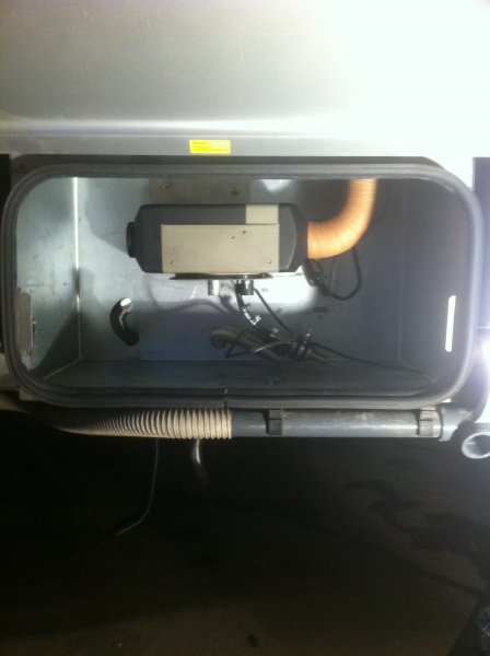

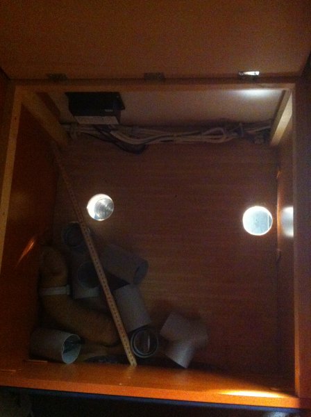

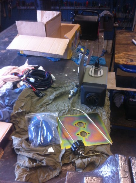

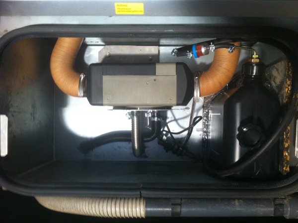

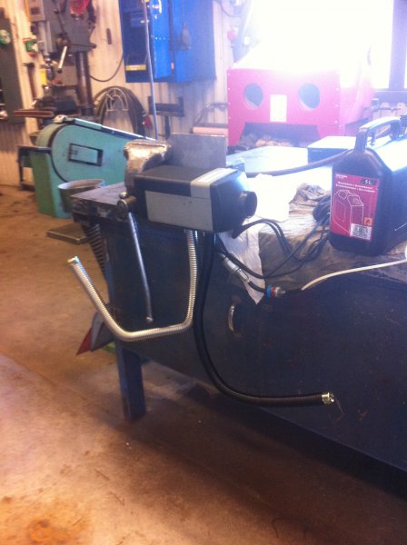

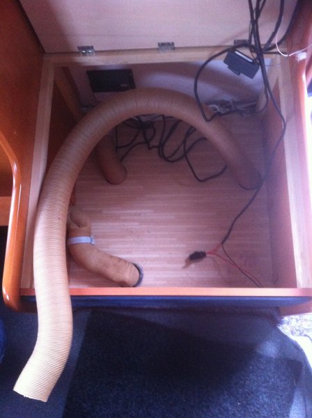

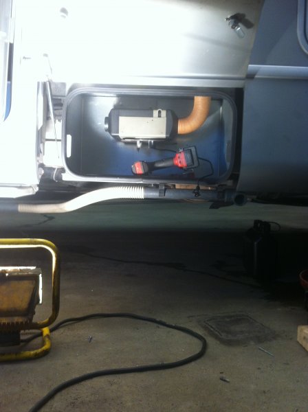

  • Har monterat in en 2 kw dieselvärmare i husbilen. Den är tänkt som ett komplement till bilens egna luftvärme system. Värmen vill inte riktigt räcka till fram när det är kallare ute. Detta p.g.a långa luftslangar. Testade att provköra värmaren innan montering .Värmaren startade direkt när slangen väl blivit fylld och levde upp till förväntningarna. Gjorde en vinklad platta med gummikuddar och pumpen blev upphängd i en fjäder. Satte en gummislang utanpå plastslangen för dämpning av ljud. Inne i bilen monterades ett spjäll på bilens egna luft system. Detta enbart för att kunna styra värmen bättre. Ska senare montera ljuddämpare på luft och avgasslang.

Smart och snyggt. Gjorde en liknande (men enklare) installation i vår förr-förra bil. Funkade fantastiskt bra! Sedan dess vill vi bara ha dieselvärmda bilar. Lycka till!

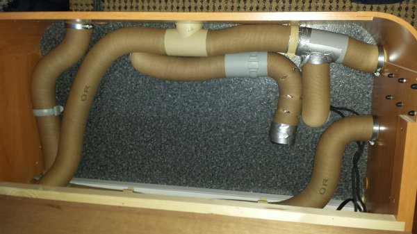

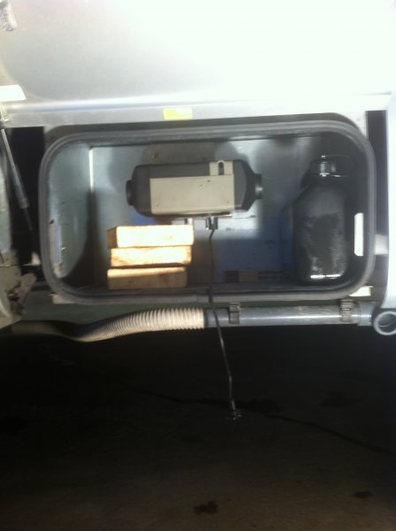

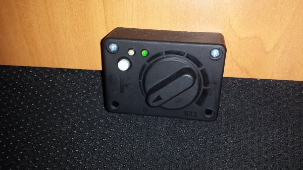

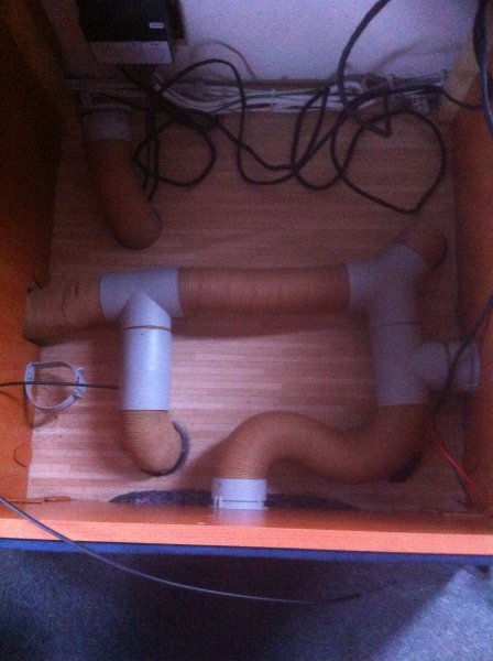

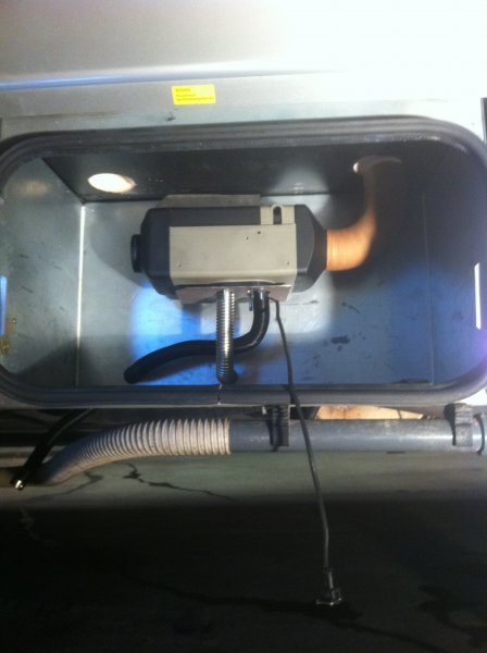

Jag monterade min på nästa samma sätt på bilden syns även original slangarna.
Dieselvärmarens utblås är fördelat på 3 utblås.

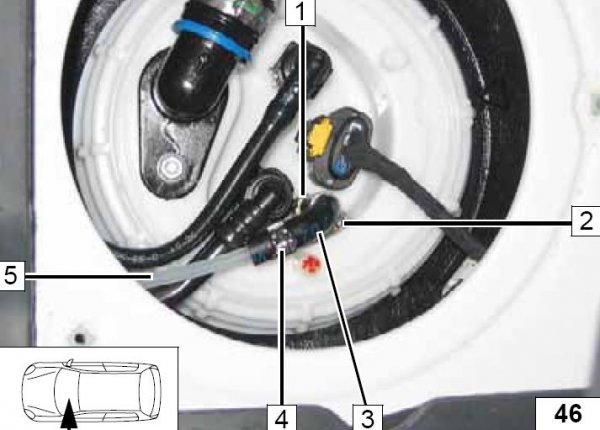

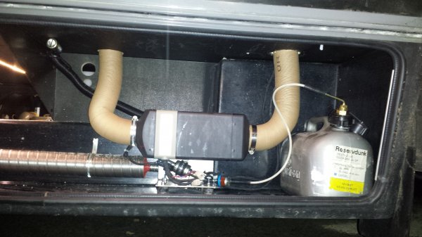

Är det någon som kopplat in den på ordinarie dieseltank?
Verkar som de jag sett har en lös extra tank med.
Jo jag gjorde det på min Webasto vattenvärmare.
Det som var jobbigast med det var att trassla med locket som håller matarpumpen i tanken.
Lånade specialverktyget för att enkelt lossa den stora muttern (ringen) som håller tankarmaturen.
På denna lånade bild ser man hur dykröret skall monteras.
Röret går inte ända ner i botten för att slippa bli utan diesel
Fiat Ducato X250 2010
