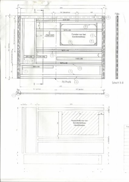

Vi hade tänkt montera ett Fiamma cykelställ, för 2 cyklar, i helgen. Vi sitter nu här med en ritning som vi fick från husbilsfirman och vi vet inte vilket mått vi skall utgå från när vi börjar. Inget verkar stämma. Antagligen är vi för dumma för att förstå.
Är det någon som har monterat ett cykelställ på en Bürstner Aviano 684 P eller en 684, och har förstått ritningen och dess måttangivelser.
Detta cykelställ skall skruvas med genomgående bultar genom träregel/vägg.

Hej! Jag tror att detta är en ritning som visar träreglarnas placering. Antagligen ska de kraftigare reglarna användas för fästning av cykelställ. Föreslår att ni tar kontakt med handlaren, ett felmontage vore nästan katastrof. Lycka till!

Ja, vad kan man säga...
Egentligen behövdes ingen ritning, utan man sökte reglarna via knackning med gummiklubba.
Det svaret fick vi från firman när jag ringde och frågade.
Så gubben började knacka och tänk han fann de eftersökta reglarna.
Cykelstället är nu monterat och klart, det är bara cyklarna som fattas.
