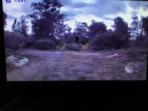

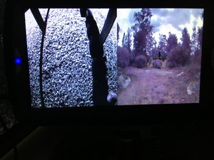

Det var lätt att få igång bildskärmen. Bägge kamerabilderna kom upp på en gång utan att jag behövde göra något. Det går att välja vilken kamera man vill se eller om man vill se båda samtidigt. Skärmen är på 7 tum.

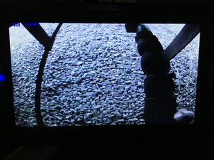

Avloppsbilden är riktigt tydlig medan bilden bakom är lite mer diffus.

Avlopp
Bägge bilderna
Bakåt
