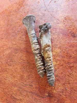

Ett sätt är hur HOBBY gör.... De hade skruvat fast mitt rails med järn skruvar rätt ner i glasfibern, och inte nog med detta så är hållaren där skruven sitter i aluminium :eek:...... Och sen hoppas de på att det håller garantitiden ut....

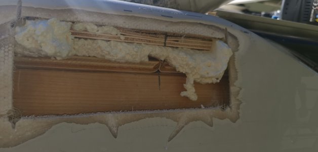

Däremot kan jag berätta hur jag gjorde när skruvarna hade ärjat bort och rails'en började lossna....

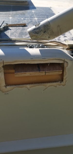

Jag skar upp på sidan av husbilen där jag misstänkte att jag kunde komma åt för att göra nya infästningar...

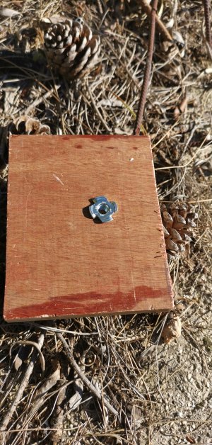

Jag fick skära upp på alla fyra punkter, sen skar jag till en plywood skiva borrade hål för en typ av "ving mutter"
Köpte rostfria bultar med insex skalle.
La polyuretanlim på plattan innan jag tryckte in den i hålet jag hade skurit upp. Sen satte jag i skruven och blåste in polyuretan skum innan jag spände upp plattan..

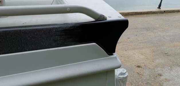

Tog bort överflödig skum, och plastade sen tillbaks den bit jag skar ut, sen spackla och slipa tills du är nöjd...
Och avsluta med att måla så det inte syns sen...
Nu är det ingen risk att railsen lossnar, och behöver jag någon gång ta bort den så är bara att lossa de fyra bultar..
Såhär såg skruvarna ut som HOBBY montera rails med

Helt otroligt att europas största tillverkare av fritidsfordon är sådana här klåpare! Har de inte ens ingenjörer som vet hur olika metaller reagerar med varandra??
Inte nog med det.... Skruvarna hade de kört rätt ner i glasfibertaket, utan något stöd under.. :swoon: jag skall vara hilma glad att jag åtgärdade problemet innan det blev någon fuktskada....
