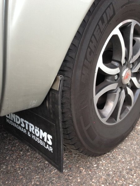

Pressade på en rostfri plåt på övre kant, blev stadigt och bra.
    1.017,8 KB · Visningar: 65
