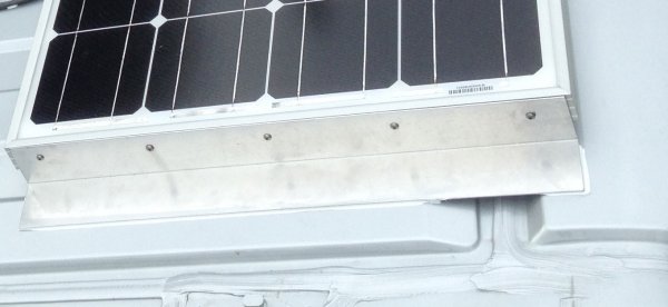

Bäst gissar jag Tyskland , men se upp. Jag såg en Portugal installation och där använde man klena vinkeljärn som var SKRUVADE i taket och denna läckrisk vill man ju inte ha. Mina sitter på plastkonsoller limmade. 1 hål och det är strömmen ner.

Jag köpte inte dom där klumpiga aluminiumramarna utan dom som är för båt och jättetunna, köpte lite lim samtidigt, bara göra rent på med limmet och dit med solcellen klart.
Kabeln ska ju ner och finns det inget hål får man göra ett och fylla med samma lim så det blir tätt.

Man behöver inte borra hål bara för att det är en aluminiumram. Det går bra att montera en U-profil på ramen ( många av de bättre panelerna har förborrade hål för detta) sen är det bara att limma U-profilen mot det tänkta underlaget vilket oftast är taket.
