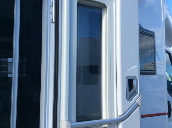

Hur tar man isär denna dörr för justering,svår att öppna innifrån,finns inga skruvar eller clips utom handtaget.

Jag skruvade isär dörren på våran Carthago, det var bara 3st skruvar, sen satte jag en skruvmejsel och skalade sakta av tätningslisten, om du lyfter på den så ser du att den håller dörrsidan, jag hade isär min för att byta returfjädern på övre låskolven.Två skruvar satt i handtaget o en handtaget man öppnar låskolvarna med. Hälsningar Uffe.

Tack,ser ut som den högra delen skulle gå att lossa separat men frågan är hur, ska se om hela går att lossa.
