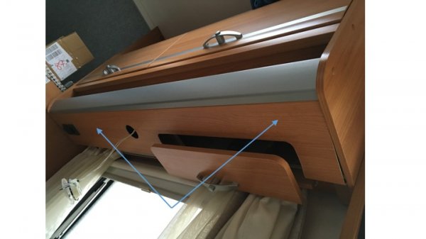

Behöver hjälp med hur jag ska montera ner den här delen (se bilden) av överskåpet så att jag kommer åt och kan byta armatur och högtalare. Dels sitter den skruvad uppifrån och de skruvarna har jag fått bort men sen måste det vara något mer jag ska göra. Det är en Knauss men jag misstänker att det inte är specifikt för Knauss utan att det brukar vara gjort på ungefär samma sätt på alla husbilar.
Alla tips mottages.:)

Det kanske också sitter styrpinnar i skarven. Ta ett bågfilsblad i springan som syns och känn efter. Obs, såga inte av dom bara för att konstatera det.
Skåp brukar normalt göras så och komplett sättas ihop innan montering.

Maila bilden till säljföretaget, eller till generalagenten Bergholm och fråga dem. Jag har fått hjälp av dem (Bergholm) med ett par frågor om min Weinsberg (som är importerad).

Förmodligen är det någon form av styrpinnar eller träplugg som går in i gaveln precis som Affezell skriver.
Det ser också ut som att det sitter skruvar under täckbrickor in från gaveln. Förmodligen håller dessa ihop hela skåpet och med lite tur kanske du kan lossa dessa och få ut gaveln i nederkant tillräckligt mycket för att eventuella styrningar i underdelen av skåpet skall gå fritt och delen tas bort. Annars kanske det är enklare att skruva ner hela skåpet.

Det satt skruvar från sidorna, problemet är bara att jag bara kommer åt den ena sidan. De andra sitter så nära väggarna.
Det får bli så att jag klipper av och skarvar sladdarna till armaturen och högtalarna får jag fundera vidare på.
