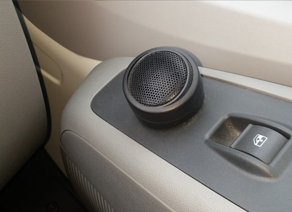

Diskanthögtalare, höjer ljudåtergivningen avsevärt.
Kopplade in dom direkt på dörhögtalaren, fastsatta med dubbelhäftande tejp.
Inköpte hos Biltema ca 2009
