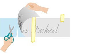

Lite hjälp på vägen om någon får för sig att byta eller komplettera en dekal..
    27,8 KB · Visningar: 142
