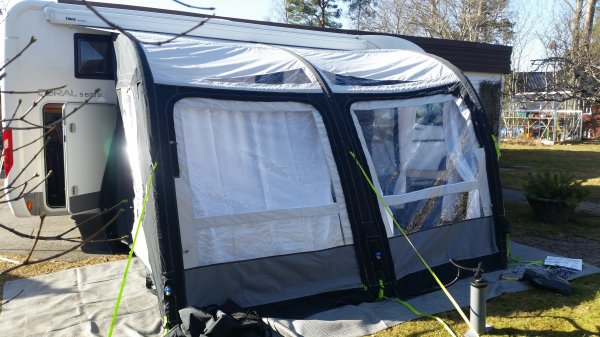

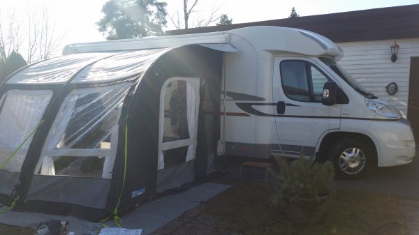

Idag var vi ut till husbilen och provade vårt nyinköpta förtält.
Jodå, det kommer nog bli bra.... MEN..
Tältet träs in i skåran i underkant på markisen, passade kalasbra, men var lite för långt (eller markisen för kort. Markisen dessutom lite felplacerad...
I fram på bilen, där bodelsdörren sitter, så hänger lite av tältet ut utanför markisen, annars går ju inte dörren att öppna.
Funderar nu på om vi ska montera en tältskena. Bör den isåfall monteras på väggen strax under markisen, eller kan man montera den i själva markisen, undertill på "lådan"
Tips och ideer mottages tacksamt :)
Bifogar 2 bilder så ser ni vad jag menar...
