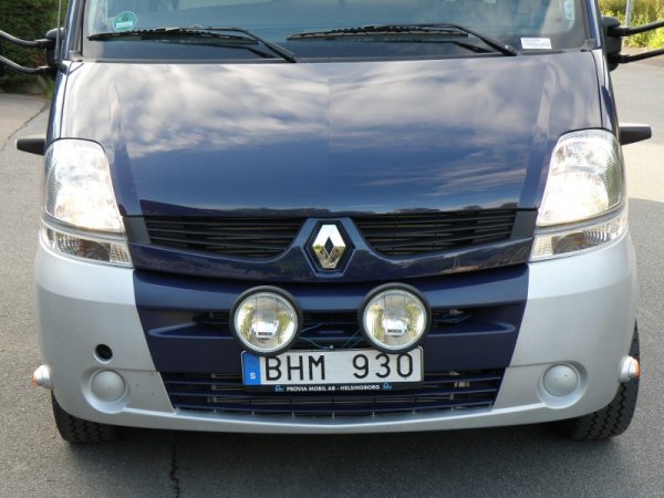

finns det någon som har monterat extraljus på en Fiat Dethleffs -99 utan frontbåge.
det verkar ju bara vara plast i kofångaren!
tänkte ev. använda ett fäste som man sätter bakom nummerplåten, men det verkar inte bli så stadigt.
det är ju en bra bit in till balken, om man skulle fästa där ,med risk för att kanske plasten spricker.
tacksam för alla tips

Det funkar ... med stålhållare bakom nummerplåten. Finns bl a hos Mekonomen - pris? - 185:- !

Ser även ut att vara ett rejält underlag för nummerskylten. Är den tillverkad i kraftig plåt?
De skylthållare av plast som finns på marknaden håller inte för påfrestningar; jag har lyckats knäcka plasten och bucklat till nummerskylten två gånger denna vinter. Detta genom att köra ut i snödrivorna vid vändning på smala fjällvägar, något som bilen i övrigt är byggd för att klara problemfritt.
Problemet iofs förhoppningsvis redan löst då jag i fredags fick en kraftig underlagsplåt tillverkad hos en lokal plåtverkstad.

japp det är den jag har ,men sitter denna bara i plasten? eller har du längre skruv som går in till plåtbalken med någon typ av distanshylsa mellan plast och stålbalk.
