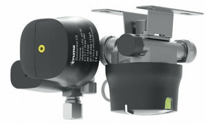

Tänkte få dit en Truma DuoControl CS, självklart med filter på Våran Adria Coral SL 2011.

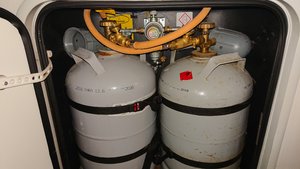

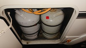

Vi har en Adria Coral XL Plus 670 SL 2018 med duocontrol + filter för två flaskor som jag kan ta bild på ikväll om du vill men jag är osäker om det är samma gasolskåp som du har på 2011?
Vårt sitter på vänstersidan mitt för köket - se bild nedan från nätet.

Jag har monterat äldre duocontrol mitt i mellan gastuberna nära skåpens bakvägen i taket men min bil är inte Adria.

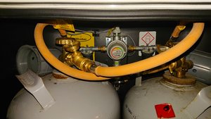

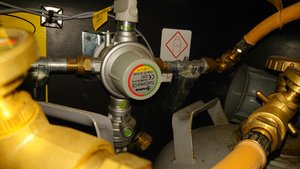

Här kommer några bilder på vårt montage i vår Adria Coral XL Plus 670 SL 2018 om det kan vara till någon hjälp. Inser dock att din beskrivning med hög tröskel inte stämmer med vårt gasolutrymme så du har antagligen andra förutsättningar.
Vi har dragit gasolslangarna i kors till flaskorna för att inte få för snäva böjar i det trånga utrymmet.
Montaget är utfört av proffs men när man läser i andra inlägg om kravet att Duocontrol skall sitta högre och med fall ner mot flaskventilen inser jag att det har de inte lyckats med, kanske precis om jag vinklar ner slanganslutningarna men då tar det nog i ratten till avstängningsventilen....

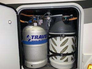

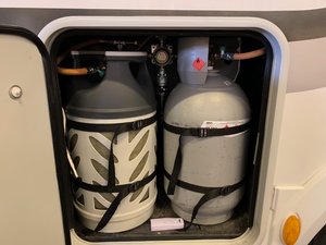

Adria Coral 670SL-16
En bild med vanliga flaskor och en bild med påfyllbar flaska till vänster.

Att sätta två 90 graders som du gjort till den vänstra flaskan kan ev hjälpa.
Att jag måste lyfta flaskan ca 4cm upp när jag tar ut den ställer till det lite.
Det är gjort likadant med dubbla vinklar på båda sidor även om det inte syns.
Enda sättet om man vill få plats med filter och använda kompositflaskor (som har större krage)
Nya typen av filter (Svarta) får inte plats ens med vinklarna...
