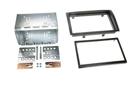

Tjena! Ni som har monterat dubbeldin Stereos i ducato 2006-2011. Behövde ni köpa en monteringsram då och isåfall vilken? Brl där jag tänkt köpa allt hade inget bra svar, dom tipsade om en "universal 113mm stöldkasett" som kanske passar. Hittade sen denna på deras hemsida som verkar vara till rätt bil.
Någon som har koll?

Ser ut som den ramen jag har i min Ducato 2007 årsm. Kan finnas billigare på tex. Amazon sett såna där i Pianolack

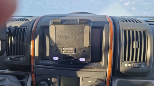

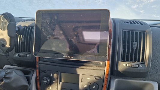

Ta bort övre facket så täcker nya ramen , väldigt lätt att montera .
    2,7 MB · Visningar: 92
    2,8 MB · Visningar: 92
Peter B
9
Leksand
33161
Mittkonsolen är lika , nyare Stereo är plug and play bara att koppla in sladdarna , monterings ramen gör det enkelt att fästa Stereon som passar dom flesta fabrikat .

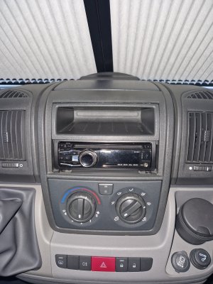

Visserligen en 2015 men med stereon från BRl följde en monteringsram och det var bara att plocka ut den gamla och dit med den nya. Kolla om stereon har en monteringsram i förpackningen.
Dawe_a
140
Karlskrona
36107
inte samma mellan 2011 pre facelift och 2015 tyvärr . Ingen monteringsram i förpackningen till stereon.

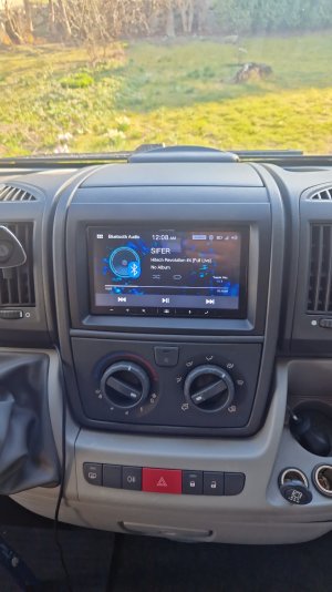

Sök på nätet Ducato dubbeldin! Finns massor av kluriga tyskar som bygger detta på olika sätt och lägger ut bilder och filmer!
