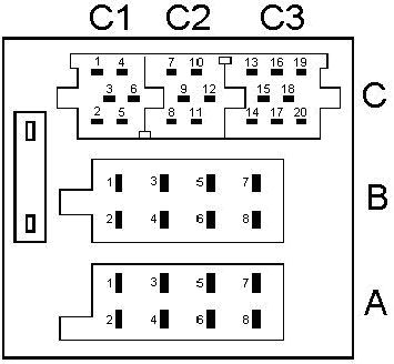

Då kommer nästa fråga. Jag skall montera en ny Pioneer radio i en Ducato 2013. Manualen som medföljer radion är oklar (eller är jag smådum). Jag antar att kablage både i bil och i radio följer DIN-standard.
Det anges att om tändningen på bilen saknar ACC så skall de röda och gula kablarna kopplas på ett visst sätt. Om fel, så kan batteriet urladdas. (Hur kan batteriet urladdas om radion är avstängd). Bilen saknar ACC. Men jag kan inte för hela mitt liv fatta manualen.
Men frågan gäller egentligen om de gula och röda kablarna skall gå rakt igenom eller om de skall korskopplas.
Gissar att det finns någon här som kan svara direkt med bara denna enkla beskrivning. Om inte skall jag skanna manualen.

En liten fråga bara: saknar du ACC som i Automatic Climatic Control eller som i det vi på svenska kallar Radioläge på tändningslåset. Mest så att frågan blir så tydlig som möjligt. Har bilens tändningslås ett radioläge så borde det bara vara att koppla ihop ISO-kablagen (eventuellt med lämplig adapter).
Sv: Montera bilradio - fortsättning
Jag menar "Radioläge".
ISO-kablaget kommer i förpackningen med röda resp. gula kablar sammankopplade (rakt igenom). Men frågan är om detta är då radioläge finns, och om de skall korskopplas (röd till gul och gul till röd) när det som i detta fall saknas.
Håkan
Terminal A4 ständigt strömmatad för radions minne och A7 är från radioläget.
Skall du kunna köra radion utan tändning tillslagen måste du koppla ihop kabeln A7 till A4.
Gör det på radiokablaget så ändrar du inget på bilens kablage.
