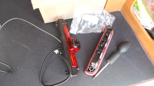

Jag har gjort det dragit kabeln genom bilen blev riktigt bra. ( Om jag får säja det själv) om du vill prata om det ring 070 6277144

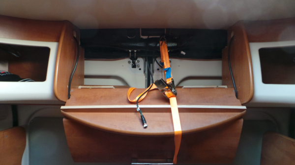

Om du har en Globecar av senare årsmodell kanske det finns fördragen kabel mellan tredje bromsljuset och instrumentpanelen.
Vi har en Pössl 2017 och där finns en kabel som går fram till instrument panelen på höger sida. Pössl och Globecar är ju i princip samma fordon.
Vår sladd ramlade ner på fötterna på höger sida när vi körde.
Hade ingen aning om vad det var för sladd men har läst på tyska forum att det förekommer att video kablage finns.
Vi hade inte beställt någon fördragen kabel.
Ska tydligen passa Dometic backkameror.

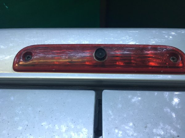

Jag tycker inte om att borra hål i bilplåt !
Så jag köpte en kamera typ denna länk.
Borrade hål i bromsljuset uppe ovan för dörrarna, se bild.
Och kabeldragningen som denna länk visar.
Drog dock inte kabeln underbilen som jag tror han föreslår (jag kan inte ett ord tyska)
Man kan vinklat kameran lite mer neråt. men jag tänkte förts och främst ha den som backspegel.
Det blev inte så bra, man ser inte så långt bakåt som jag önskade, bilarna blir små i bildskärmen om dom ligger på lite avstånd.
H. Åke
    2 MB · Visningar: 43
