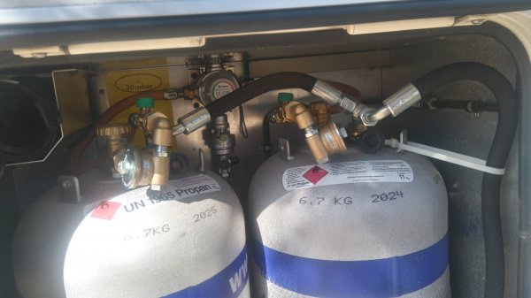

Hej,
Jag har monterat två st med påfyllningen innanför luckan på plåtvinkel. Sitter betydligt mer skyddad där. Då LPG finns på nästan alla mackar i Europa kan man fylla själv. Ett annat alternativ är att sätta en heltäckande plåt framför flaskorna och sätta uttaget där. Då får det mer utseende som en fast installation som regelverket säger. Lycka till!

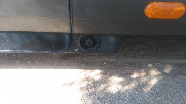

Då jag har årsmodeller med tankning av diesel innanför gasolluckan har jag löst det på detta sättet på vår Carthago.
Tänk bara på att fästet inte får va för klent då tankpistolen är tung.

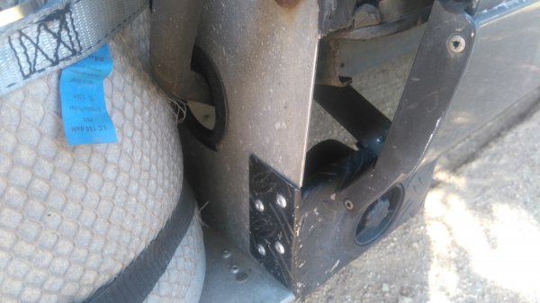

Hej Krister!
Var någonstans har du gjort installationen på gasen,ser väldigt bra ut.
Anders
Tack. Jag har gått och klurat lite och provat mig fram.
Och med en bit aludurkplåt, skruvstäd, kapmaskin, hammare, borrmaskin och några verktyg till så blev resultatet så här fritt ur minnet.
Trivs med att meka lite.
Har fått det provtryckt i Helsingborg.
Jag kan lägga in fler bilder hur jag har fäst det på undersidan.
Krister.

Har gjort precis som Krister. Jobbet utfördes av Peters Bilservice i Kylinge. Han säljer även alugas tankflaskor. Gillar inte själv att greja med gasanläggningen.
Peter är mycket duktig på det mesta när det gäller husbilar. Även auktoriserad fö Fiat.
