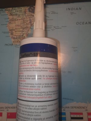

Var du än gör använd inte sikaflex!
den kommer att läcka om några år då den inte är flexibel som typ
Tec7 eller Bostic Isr70
flertalet husbilsfirmor använder enbart dessa produkter

Jag vet inte vad du har för erfarenheter, men det finns säkert en anledning till att produkten heter just SikaFLEX.

Typ 30års erfarenhet inom båt industrin där Sika 291 var mer som en standard att använda
(som man förvisso fick täta om efter ett antal år)
sikan är inte flexibel över längre tid på samma sätt som butyl eller Isr som dessutom är extremt stark.
men absolut var och en limmar med vad man vill (brukar visa sig vid en fukttest inom några år)
det var bara en välmening att sprida info men jag kan abslout låta bli då vi har andra som tydligen vet bättre :cool:
