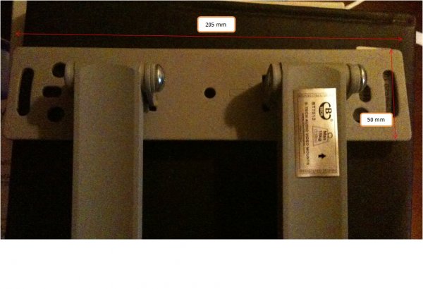

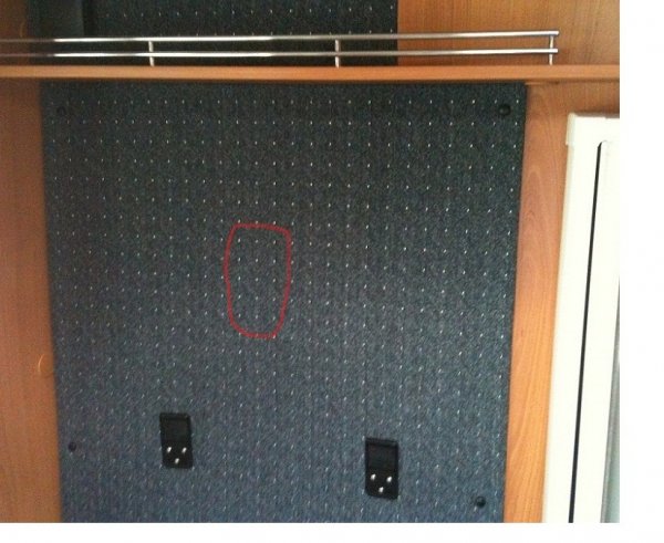

Hur skulle ni göra med installationen mot yttervägg.
Behöver man förstärka på något sätt när montaget av fästet ska göras?
Bifogar bilder på var placering ska göras och hur fästet ser ut.
Är det något speciellt man behöver tänka på förutom att inte ha för långa skruvar :)
/Klingan
    219,8 KB · Visningar: 11
    215 KB · Visningar: 12
Sv: Montage Tv-fäste
Hade nog tillverkat en träplatta (skiva) i samma storlek som den blåa och kanske klätt den med nåt liknade tyg och andvänt genomgående skruv i träplattan och fästet och sen skruvat fast den på samma sätt som den blåa sitter idag och samtidigt dragit antenn å strömkabel dold bakom skivan.vitsen är att du då kan återställa om du vill.

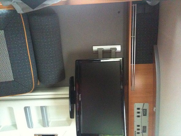

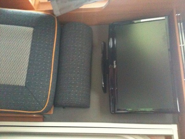

Tänkte att det kan vara kul och se resultatet.
Tack Mikael o Carina för tipset :)
    63,7 KB · Visningar: 8
    52,8 KB · Visningar: 7
Ta bort foten på tv:n så blir det komplett =)
Det är sant Jimbo men min dotter brukar titta på film via USB när hon lagt sig i sängen så därför får fästet sitta kvar.Jag plockade bort fästet från början men då fick jag en nedslående kommentar när frugan undrade hur dottern skulle kunna ha Tv-n uppe i sängen,därför ett snabbt åter-montage av foten (vilken bekväm ide tonårsbarn har) :)
