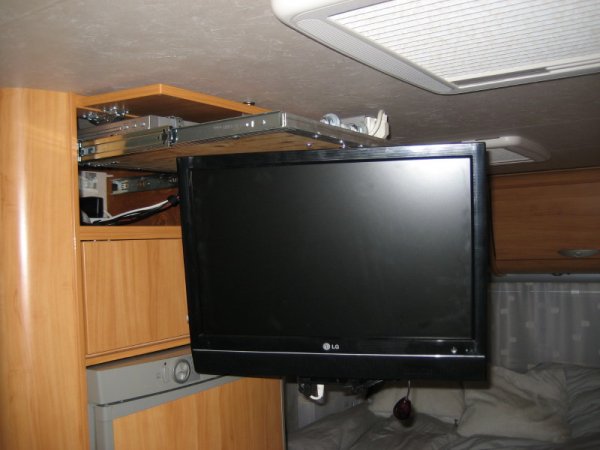

Är lite stolt över av nya monteringen av platt tv i stället för tjock tv:n

Snyggt har du gjort alla fästen etc, själv?

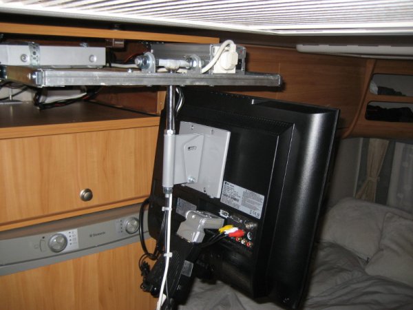

Hej snyggt har du nån bild från baksidan tvn undras?

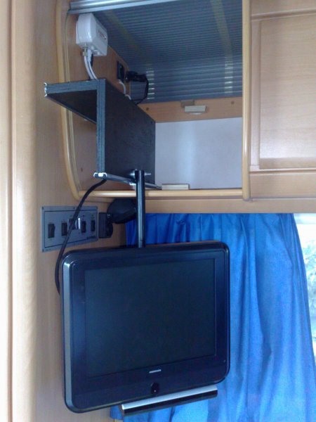

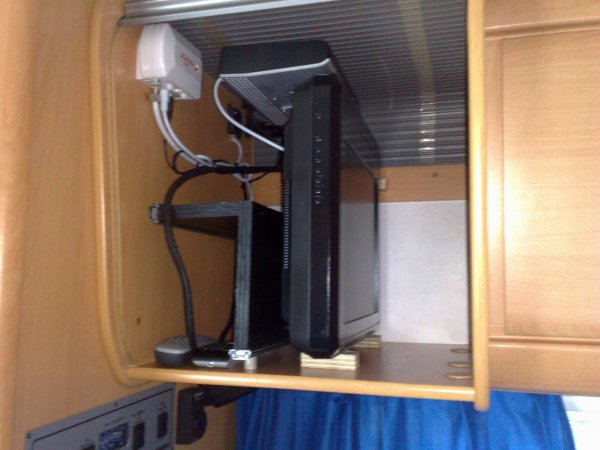

I Adriatik 650 -07 fanns inget TV fäste med. Det kom först på -08. Skåpet för TV:n var dock på plats med antennuttag + 12/220 kontakter.
Så här löste jag TV fastsättningen. Kan kanske tillämpas i andra husbilar.
Fästet är ett omgjort väggfäste från Biltema + glidbeslag från Classe.
I "körläge" ligger TV:n med bildskärmen mot skåpbotten. Ett par remsor av den luddiga delen av kardborreband gör att ramen på TV:n inte skadas.
Fick dessutom plats med växelriktaren och en DVD på hyllan. 19 tum i husbilen är helt OK. En bonus är att man kan plocka bort det hela utan att lämna ett spår i skåpet av montaget.
