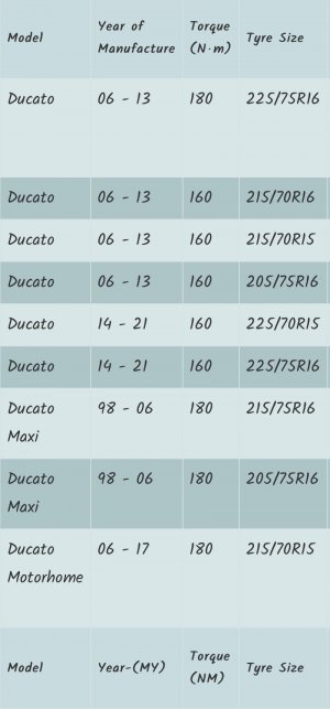

Hej.
Jag har en Fiat ducato 2008. 3.0 L maxi chassi serie 250
Är det någon som vet vilket moment hjulbultarna ska dras åt med?
Ha det gott. Tomas

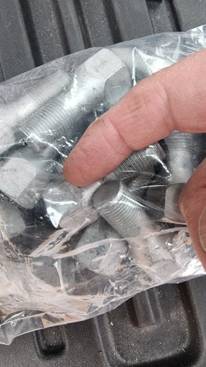

Ja BILTEMA har fel. den som skriver katalogen är nog inte utbildad i varken internationell standard SI, eller teknik överhuvudtaget.
Det som har gängor är skruv. Oavsett storlek och typ av skalle.
En bult är en slät stång, även sprint.
De har även fel när de kallar en lina för Wire.
Wire är ett engelskt ord för tråd.
En lina på engelska heter Wire Rope, trådrep.
Men BILTEMA kallar maskinen som drar skruvarna för skruvdragare. En "bultdragare" skulle låta än mer fel.
Bult är ett annat ord för mäsk, som man grövde ner i en myrstack för att få lagom värme för jäsningen. den skulle ju gömmas för föräldrarna.
Mängden fel i BILTEMA är stort och skulle fylla åtskilliga forum.
De mäter exvis MHz i mhz, millitimzebra.
En momentnyckel bör vara graderad i Nm, men BILTEMA har sådana med kpfot.

Så här skriver Biltema här: Bultar och 6-kantsskruvar - Biltema.se
Här finns bultar, 6-kantsskruvar och en del skruvsatser.
Är det en bult eller en skruv? Bultar har egentligen inga gängor, men många kallar stora 6-kantsskruvar för bultar, och den klassiska ”vagnsbulten” har de facto gängor, så ibland måste man ha ett öppet sinne när man letar efter speciella skruvar eller bultar.
Biltema, i alla fall någon där, vet nog vad som är korrekt men de använder sig av det begrepp som flest köpare är vana vid, även om det inte helt korrekt. Man måste ha ett öppet sinne.
