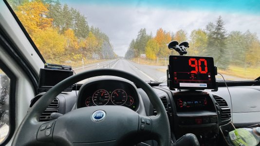

När vi hämtade vår "nya" husbil 2021, en Eura mobil från 2004, i Örkelljunga och körde hem till Nyköping, kopplade jag in farthållaren på 90 km/h enligt husbilens hastighetsmätare. Det dröjde inte länge innan en långtradare körde om oss. Detta hände flera gånger, så till slut tog jag fram hastighetsmätaren på mobilen som använder GPS. Den visade att vi låg på drygt 81 km/h. Lastbilarna kör ju ofta ett par km över hastighetsgränsen, så det är inte konstigt att vi blev omkörda hela tiden! När vi kom hem kontaktade jag Örkelljunga för att påpeka att vi ville ha detta åtgärdat under garantin. Några månader senare körde vi ner husbilen igen, och jag hade skrivit ner det som behövde justeras. När vi hämtade den efter två dagar stod det i serviceprotokollet att inget hade åtgärdats. Jag påpekade detta och fick svaret att det är Fiat-standard att de tillåter upp till 15% fel. Så nu har vi en digital hastighetsmätare på vår GPS iPad. Se bilden från igår, där kan man se hur mycket den avviker vid 90 km/h.
Visa bilaga 236485
Min visar tyvärr fel åt andra hållet, vilket kan bli dyrt!
