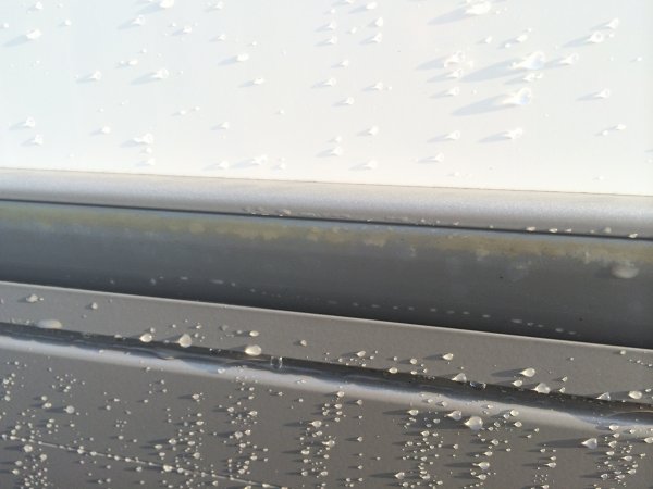

Upptäckte idag en list som är missfärgad, och jag lyckas inte få bort det.
Har provat med lite avfettning på en trasa och gnuggat.
Någon som vet hur man får bort det?
Bilder kommer nedan....

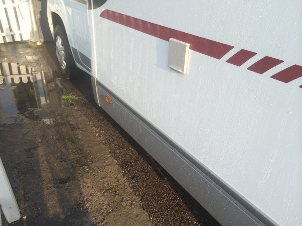

    2,1 MB · Visningar: 61

Närbild

Var just ute och tittade på vår hb Adria 670 sl och såg samma missfärgning.
Det är troligtvis så att plasten ej är UV-beständig och då hjälper det troligtvis ej med att byta plastdetaljen för problemet kommer säkert tillbaka om inte Adria har åtgärdat konstruktionen.
Jag har även motsvarande problem med den svarta stora läppen på frontkåpan över halvalkoven.Vår bil är från 2011
Ser för jävligt ut.

Det minsta man kan begära är att tillverkarna använder sig av material som ej påverkas av solen.Kan acceptera om blekning sker på längre sikt men inte inom 2-3 år efter tillverkning.Vi hade motsvarande problem med en av våra Kabe-vagnar där fönsterluckorna bleknade alltför tidigt.Billigt skräp!

Ny list kostar 270 kr
Höger sida på vår 06:a är fortfarande som ny
Vänster var riktigt ful.
O.B.S Listen krymper 5-10 cm efter ett tag om man dragit för hårt vid montering.

Har en 05:a, köpte färg på Biltema och målade listen som såg för bedrövlig ut,
listen blev som ny, målade den förra sommaren och ser fortfarande ut som när bilen var ny!

Jasså, kostar det inte mer??? Hur får man bort listen? Går man montera bort massa plastdetaljer först kanske....
På vår 06:a behövde man inte montera bor någon plast.
Jag klöv listen en bit med kniv, petade ut en bit med mejsel, så jag fick tag.
Sen var den bara att dra ut.
Gjorde rent spåret med borste och tryckluft, penslade i lite vaselin.
Sen går det lätt att skjuta i den framifrån, det är öppet framåt bakom plasthörnet (underifrån )
Det går även att trycka i den bit för bit utifrån. Då behöver man vara två och ha ett lämpligt trä eller plastverktyg.
